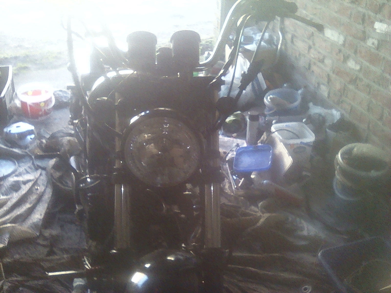

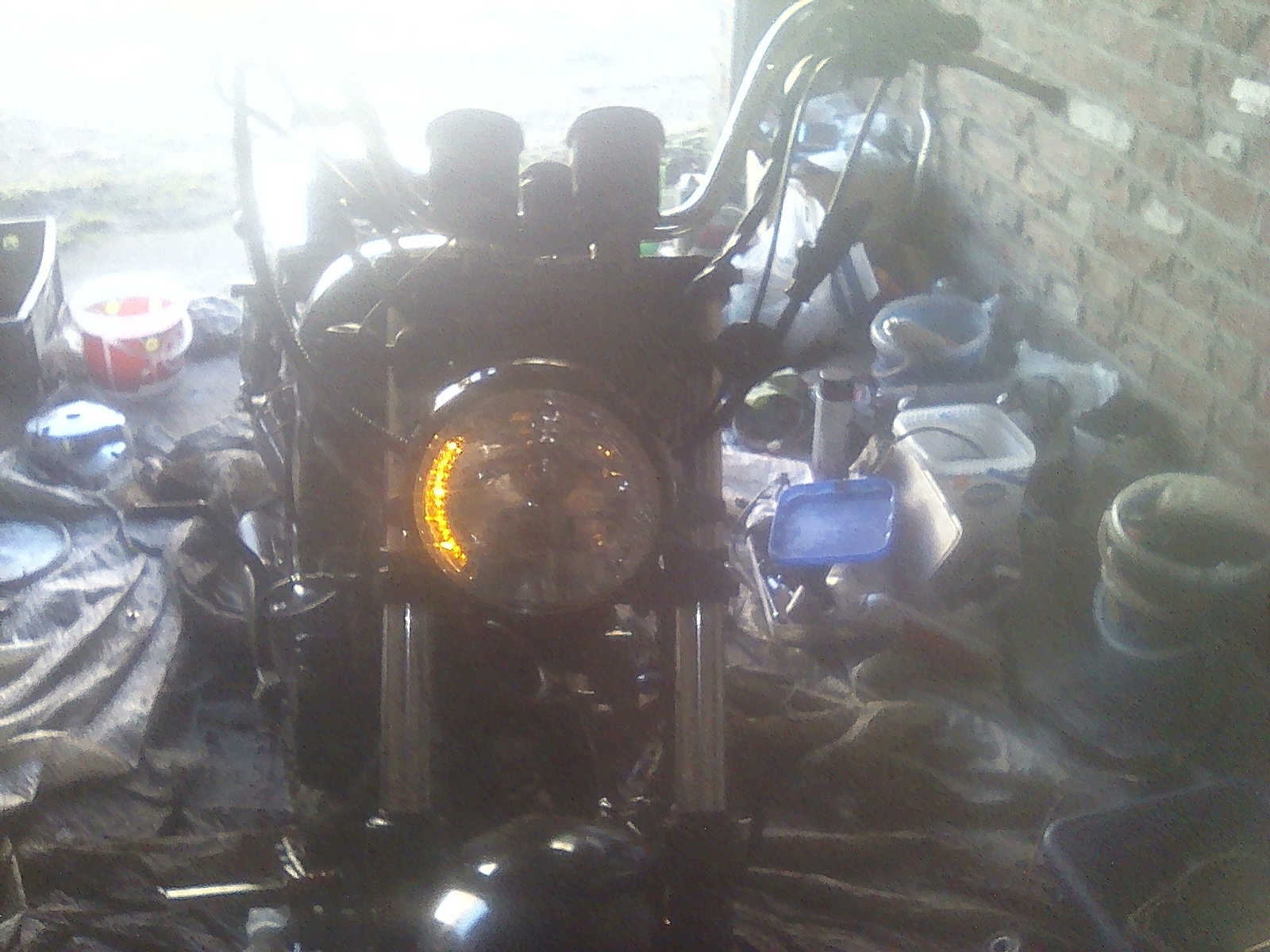

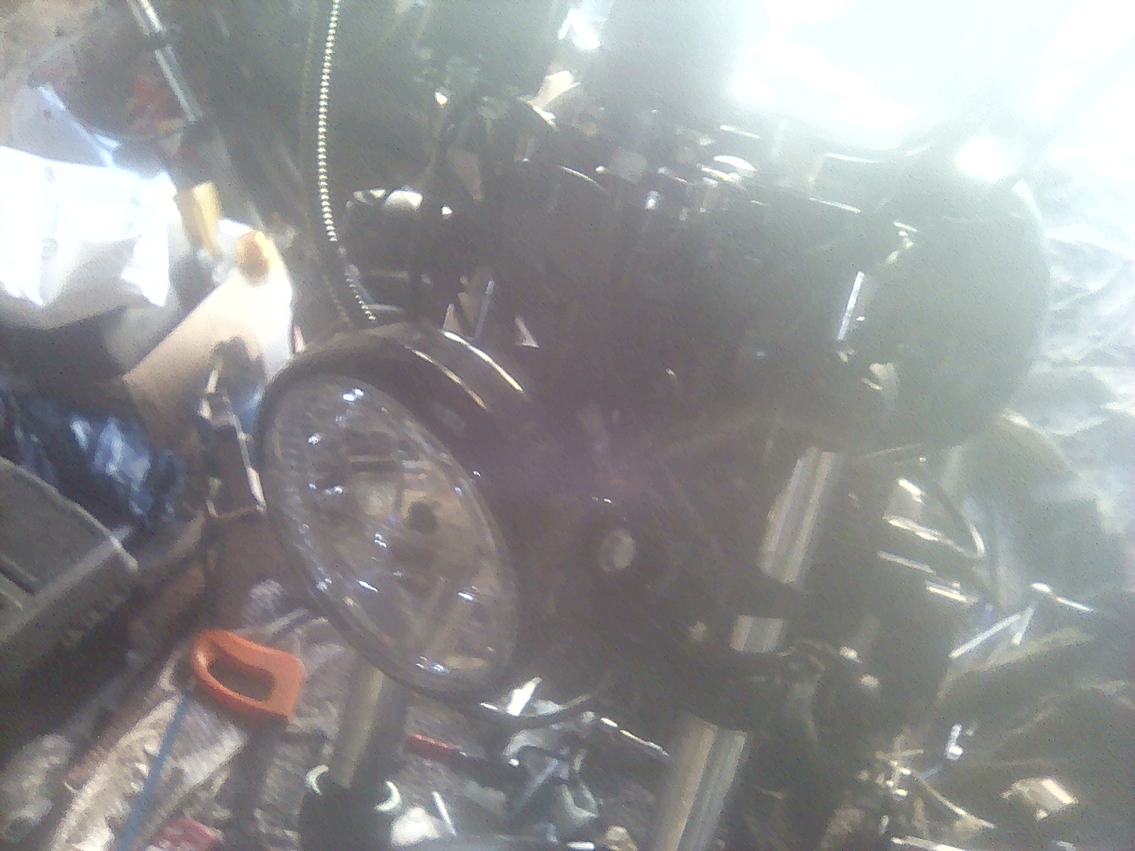

Message par DarkLane » 08 janv. 2019 12:01
J'ai effectué le montage du nouveau phare avant ainsi que les clignotants avant.
Puis j'ai modifé l'angle de la pédale de frein arriére afin que celui-ci soit bien perpendiculaire au pied, car elle était complétement de biais
Je dois encore faire tout l'arriére mais la j'attend la rampe de fusible que j'ai commandé
Puis regarder aussi aux pipes d'admission, je dois avoir une prise d'air car le régime monte et baisse, et quand j'accélére le régime reste bien 2 minutes à 3000 tr/mn avant de revenir à 1400 tr/min
Messages : 549
Re: C'est parti Réparation moto.
Message par LEOPOLD » 09 janv. 2019 19:48
Ce moteur est tres sensible à la moindre prise d'air. Je l'avais remarqué avec la boite du filtre à air . le ralenti tarde à descendre il y a de fortes chances que ce soient les pipes.
